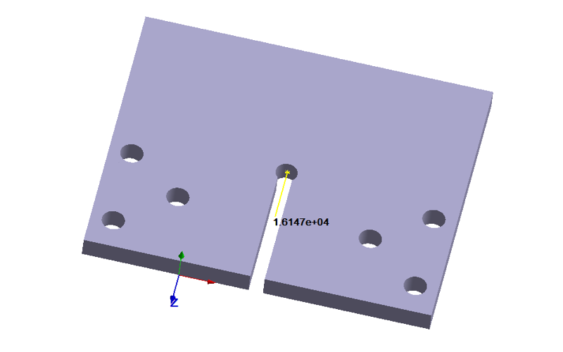

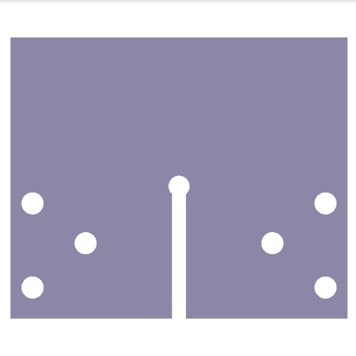

SS-V:7000 单轴疲劳
测试编号:VF01当对受拉伸载荷作用的缺口样本进行应力寿命疲劳分析时,求出疲劳寿命。

边界条件
测试样本在圆孔处承受 1000N 的拉伸载荷。使用带符号的米塞斯等效组合应力。下表显示了随时间变化的结构分析荷载。

结果
| 坐标 | 参考 1 | SimSolid | |
| 点 1 | [33.451,4.1929,-64.493] | 16200 | 16146.7 |
